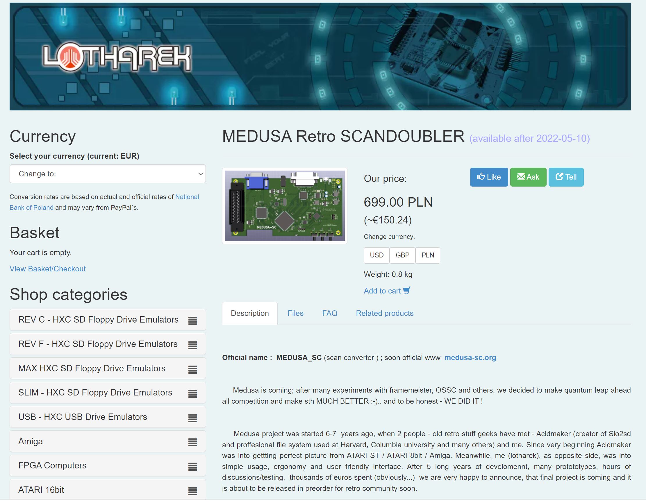

Ach und wer nicht als "Early bird" bestellt hat: Ab heute kostet die MEDUSA bei Lotharek 799,00PLN (statt bisher 699,00PLN).
https://www.lotharek.pl/productdetail.php?id=135

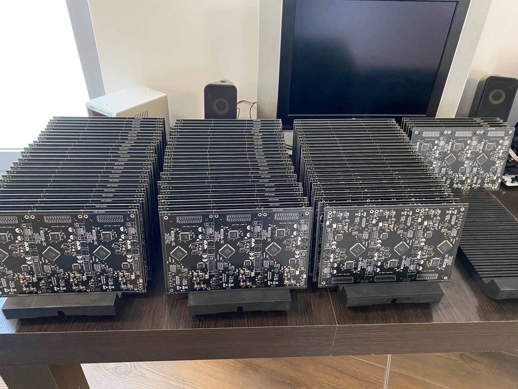

Stand 16.05.22: SMT done. Now THT, testing, casing..
Wenn alles weiter so nach Plan vorangeht, gehen wohl schon am kommenden Montag die ersten "Medusen" auf die Reise 😎 .....

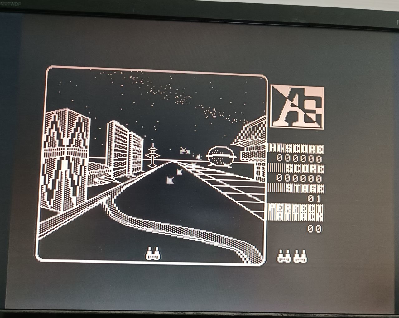

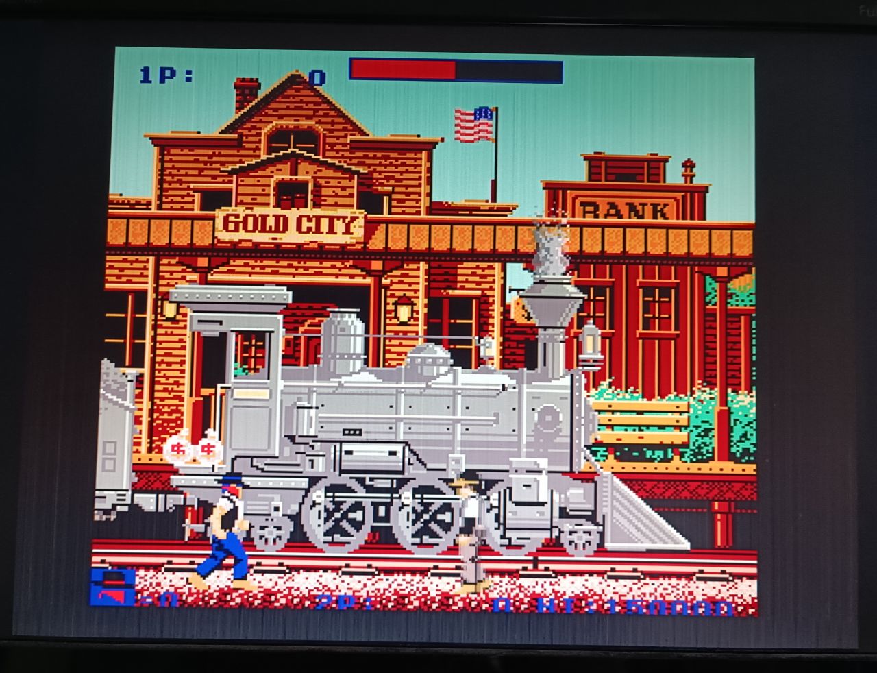

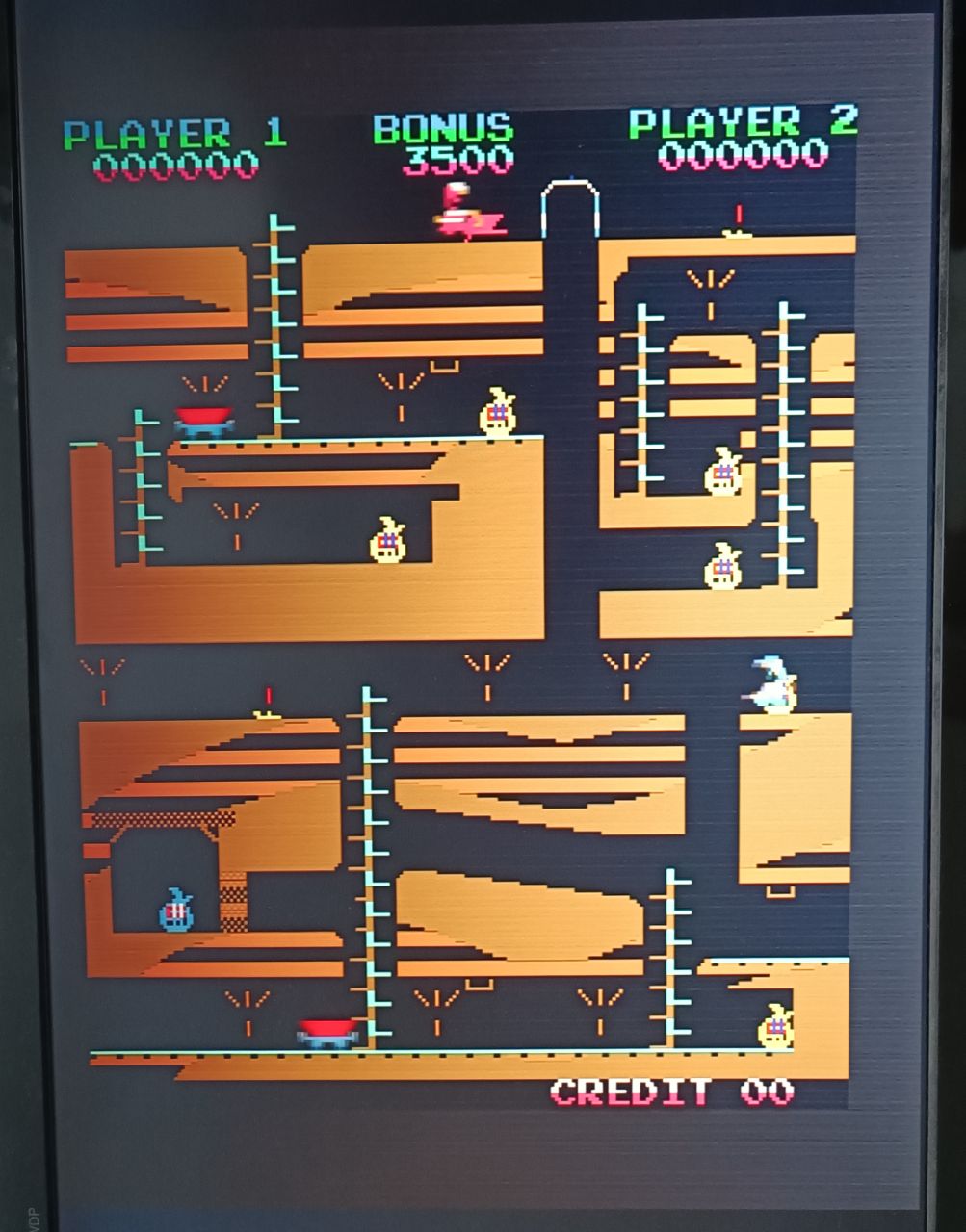

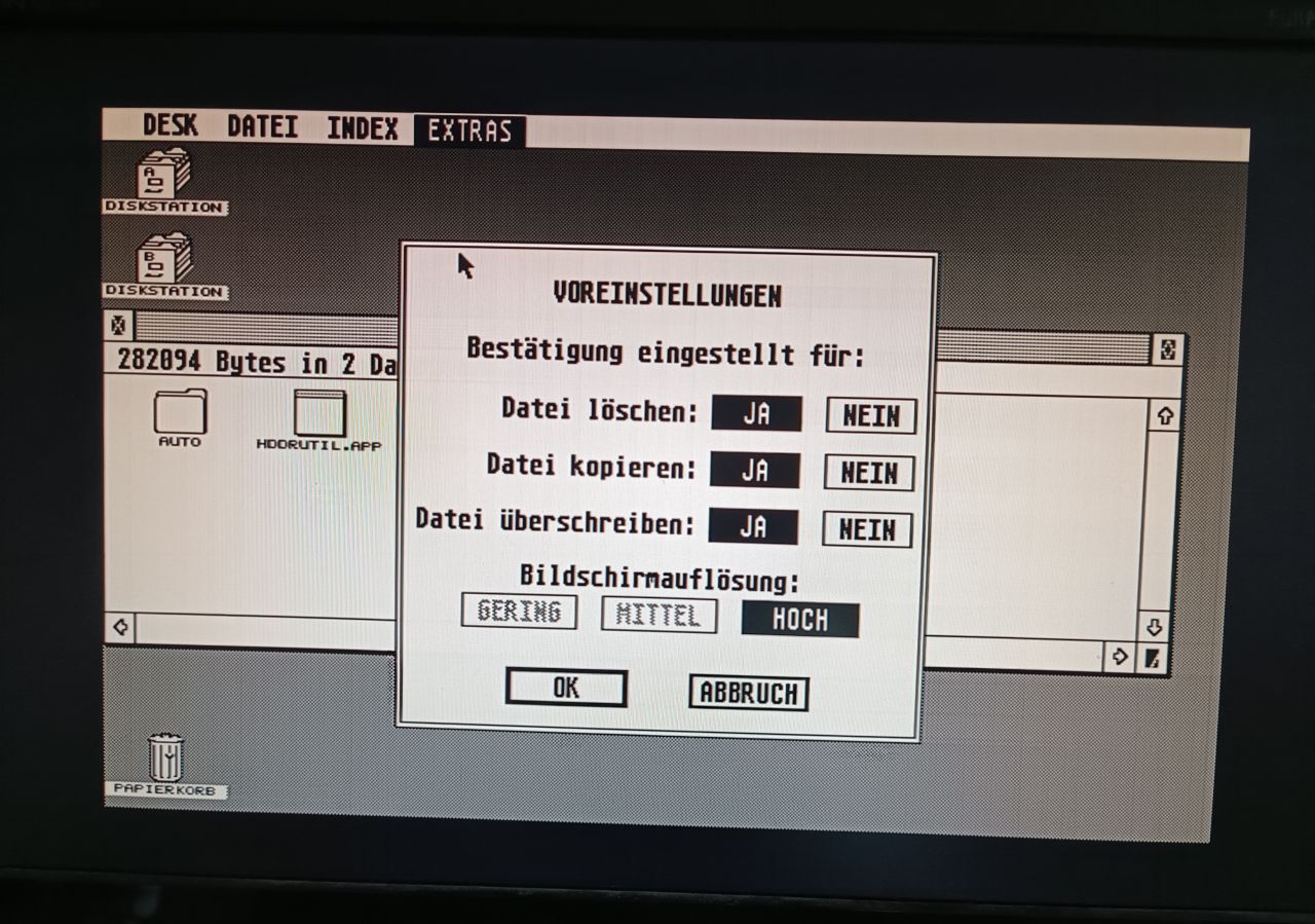

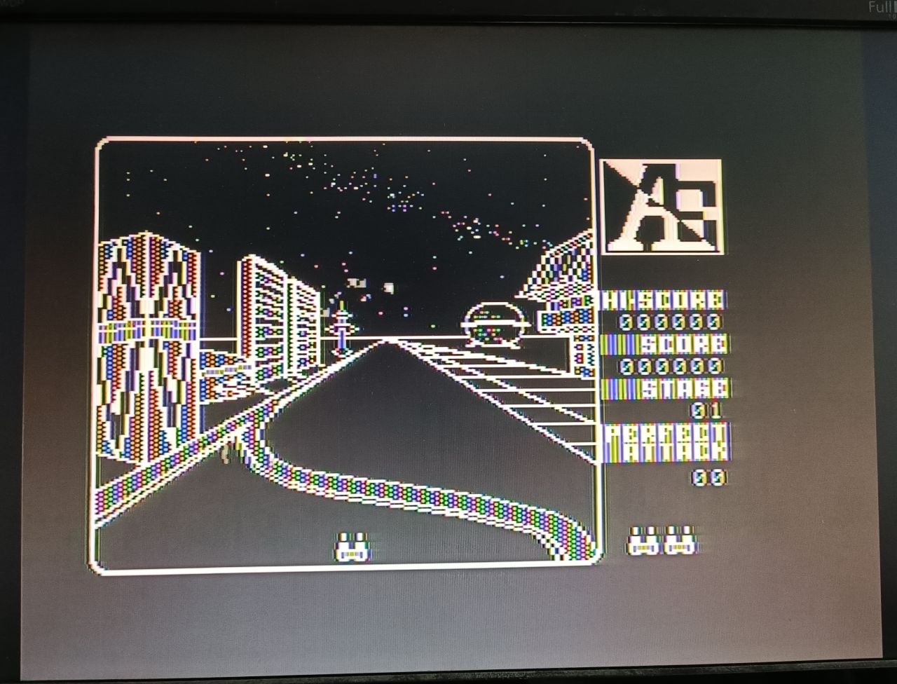

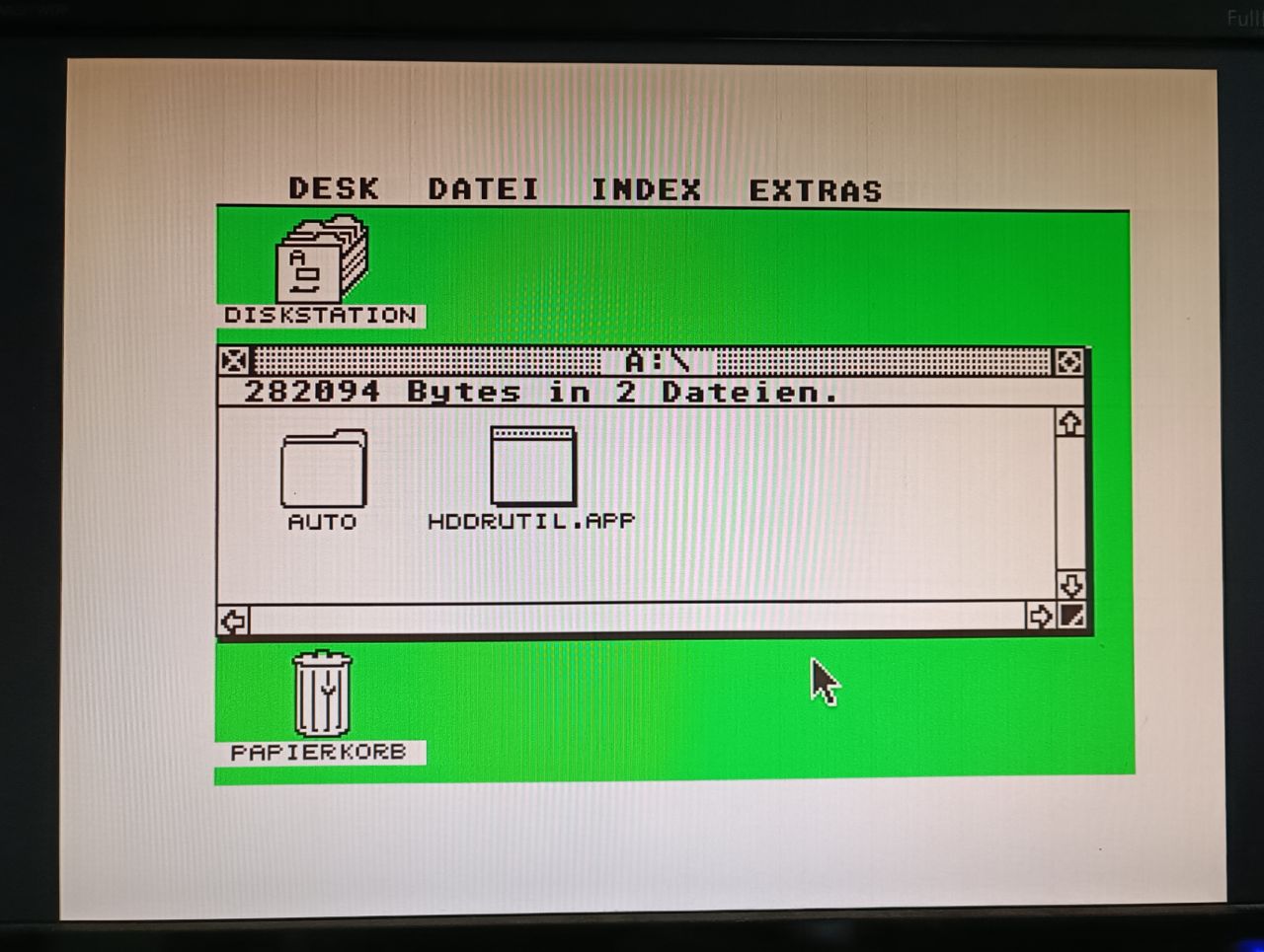

Alle RGB-Signale außer ST monochrom haben senkrechte Streifen. Ich habe aber auch keine Versuche gestartet, an der Konfiguration der Medusa irgend etwas zu ändern. (Die teilweise sichtbaren Moirees stammen von der Smartfonkamera.)
Mega ST monochrom
Mega ST farbig 320*200
Mega ST farbig 640*200
Arcade Express Raider
Arcade Bagman

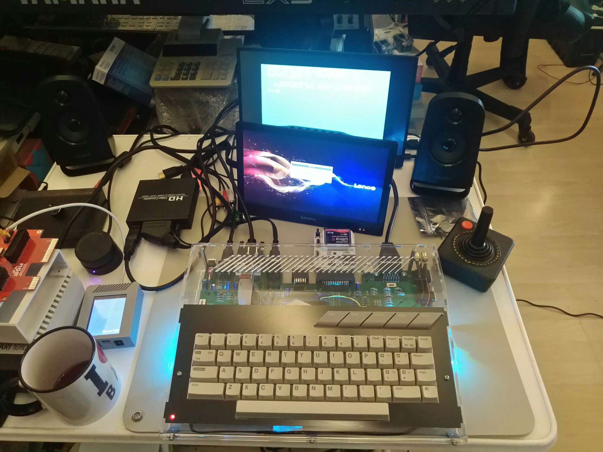

Testumgebung

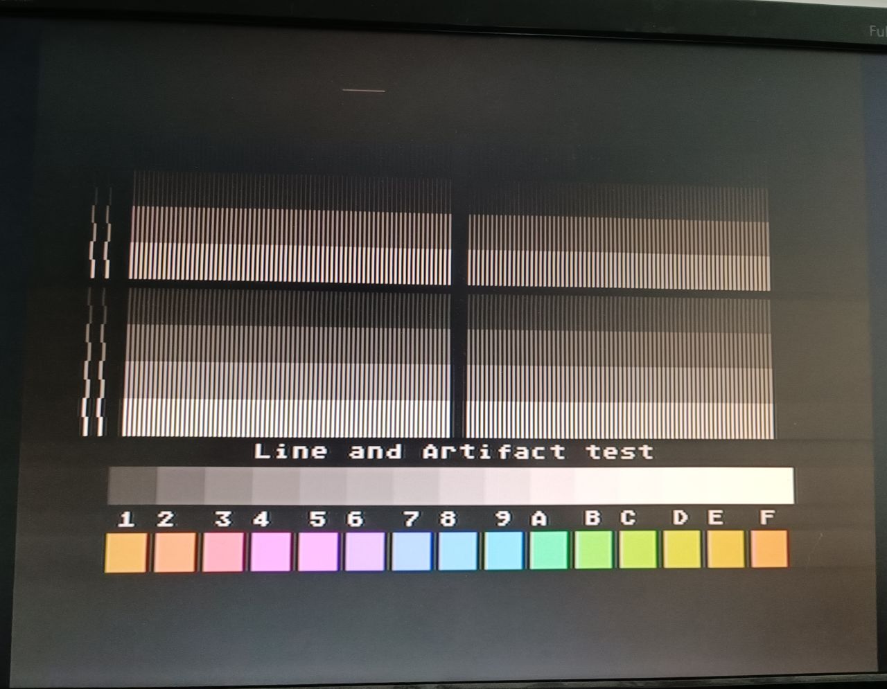

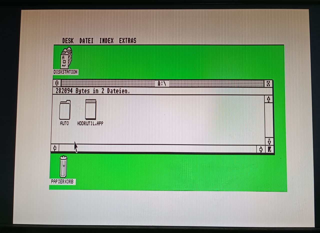

meine Medusa ist soeben angekommen und ich hab mir natürlich sofort Zeit genommen, die auszuprobieren.

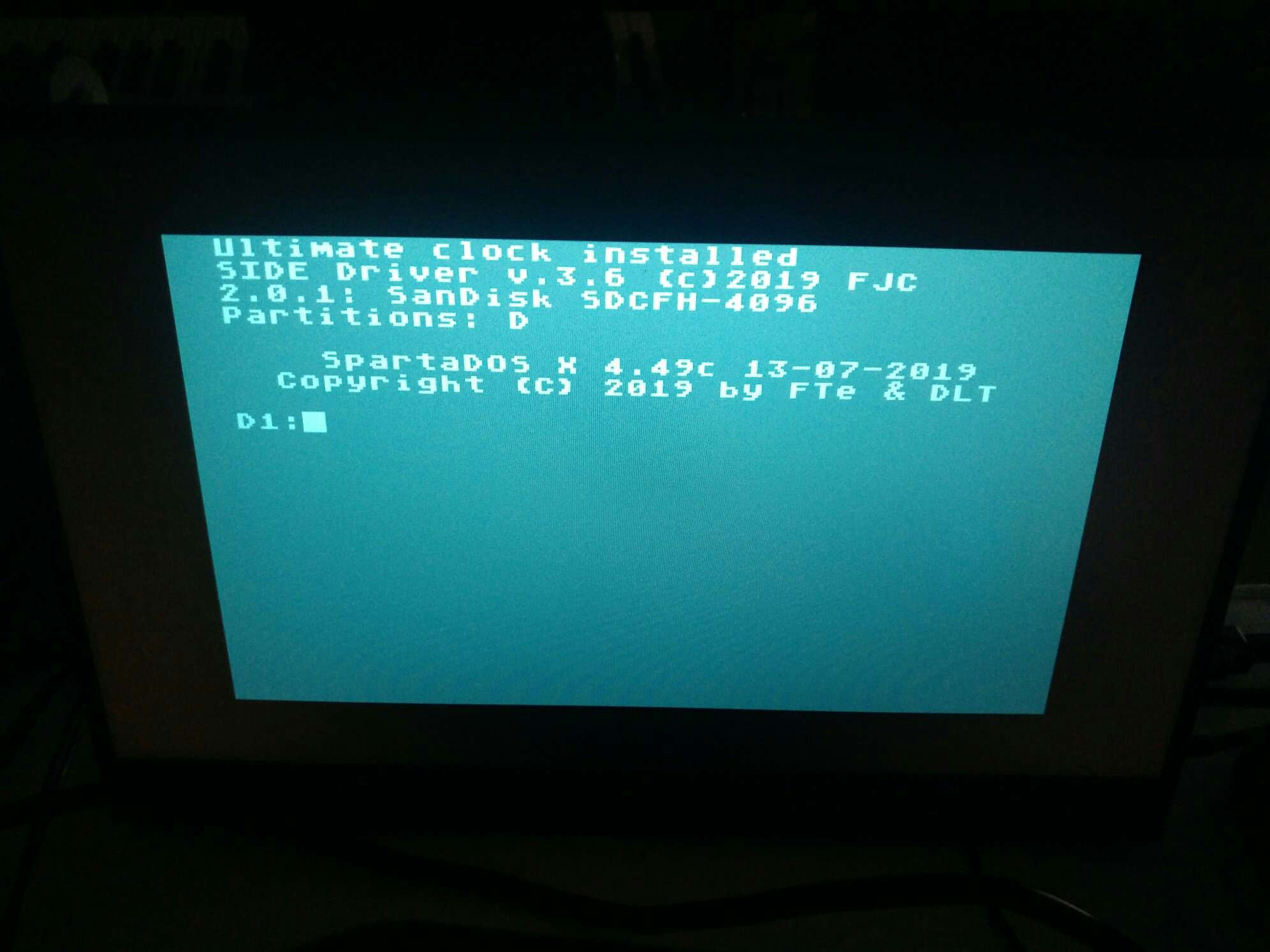

Die Medusa habe ich auf 768 x 480 eingestellt (damit ist ein Kreis annähernd kreisförmig) und Shift auf +7:+6, damit laut Atari Control Picture Oben und Unten auf dem Bildschirm sind.
  • Atari 130 XE mit kleinem S-Video-Mod (75 Ohm Widerstände usw) über ein umgebautes altes VGA-BNC-Video-Kabel, S-Video-Ausgang
  • LG Flatron W2443T Monitor
  • Medusa angeschlossen via DVI an LG
  • MK electronic Multi Converter model DCX 305 via VGA an LG
Ergebnis
Das Bild über die Medusa ist glatt (vielleicht etwas zu glatt, wodurch das Bild ein klein wenig unscharf wirkt). Ich sehe keine senkrechten Streifen. Objekte (z.B. Buchstaben) haben kleine Schatten.
Das Bild über den MK electronic wirkt etwas schärfer, der Hintergrund ist nicht so glatt, minimal pixelig oder verrauscht. Objekte haben kleine Schatten.
(An einem FUNAI Monitor direkt angeschlossen sieht das Bild des Atari noch schärfer aus. Dabei darf man aber nicht vergessen, daß es auch kleiner ist. Auf einem halb so großen Bild sind natürlich auch die unscharfen Bereiche nur halb so groß. Leichte Schatten gibt es auch hier).
Zusammenfassung
Ich hab hier einen 130 XE benutzt, der ohnehin schon ein recht gutes Bild im Vergleich zu anderen XEs (mit dem gleichen S-Video-Mod) produziert. Mit den Video-Convertern kauft man Technik - und nicht Alchemie. Hier kann also nicht aus Sch**** Gold gemacht werden.

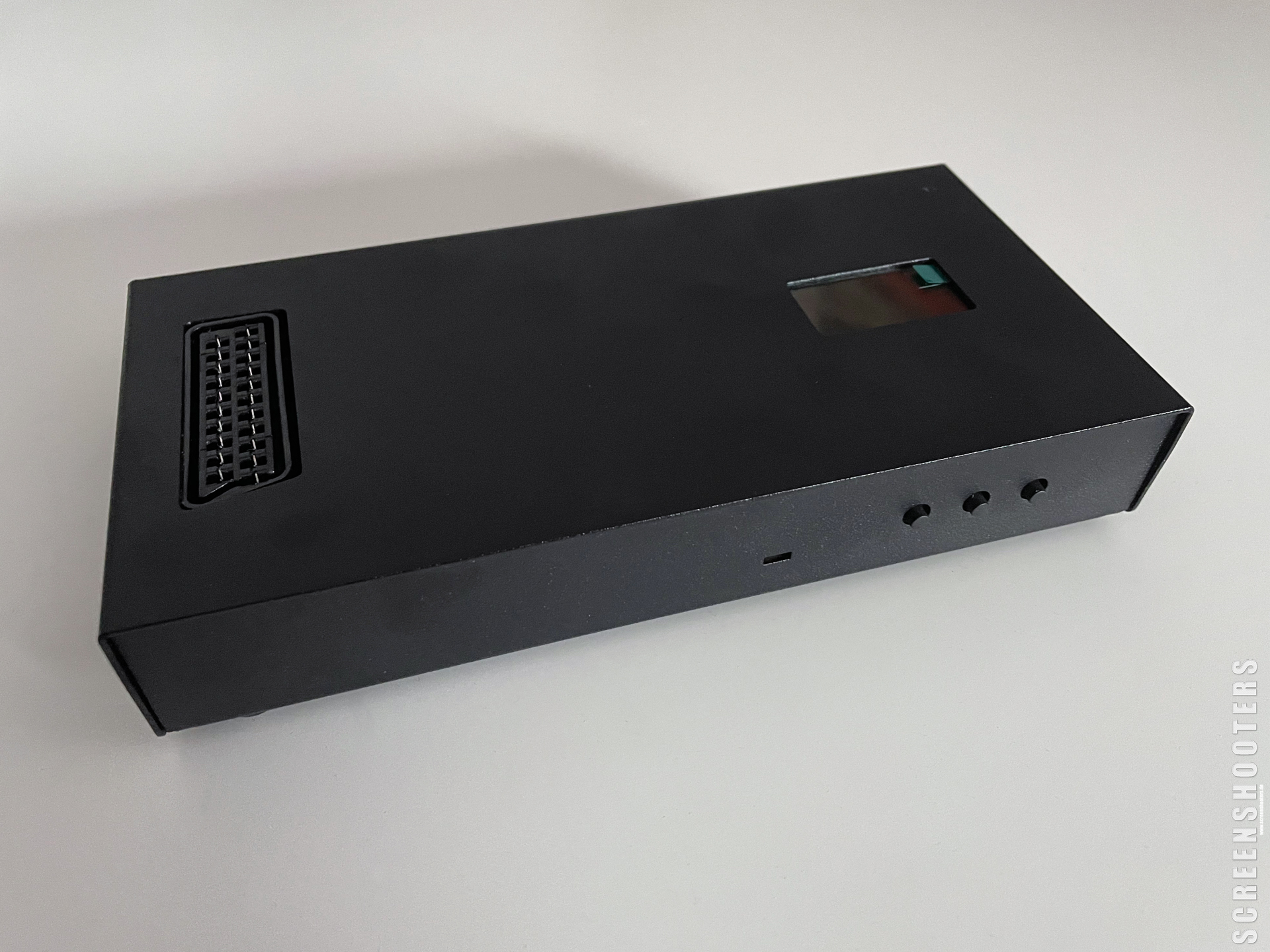

Die Medusa ist ein tolles Gerät. Sie kommt in einem soliden Metallgehäuse und beherrscht laut Doku ziemlich viele verschiedene Eingangssignale. Für mich könnte das Bild gerne etwas schärfer wirken. Das kommt vielleicht durch etwas zu viel Glättung. Die entsprechenden Einstellungen stehen aber schon auf Null, soweit ich das bislang überblicke.
Man darf auch nicht vergessen: ich hab das jetzt mit einem Atari, mit einem Videokabel und mit einem Monitor ausprobiert. Ich könnte ja mal den VGA-Ausgang testen oder mir ein sehr kurzes Videokabel für vom XE zur Medusa bauen. Oder den Atari und die Medusa mit dem gleichen Netzteil betreiben.

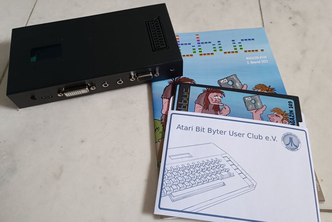

Das Metallgehäuse hat an der Seite noch eine Vorstanzung für eine VGA-Buchse. Weiß jemand was dazu?
Ich habe was gelesen, daß die Audio-Klinkenbuchse auf der Rückseite irgendwie für Ein- oder Ausgabe einstellbar sein sollen. Weiß jemand was dazu?

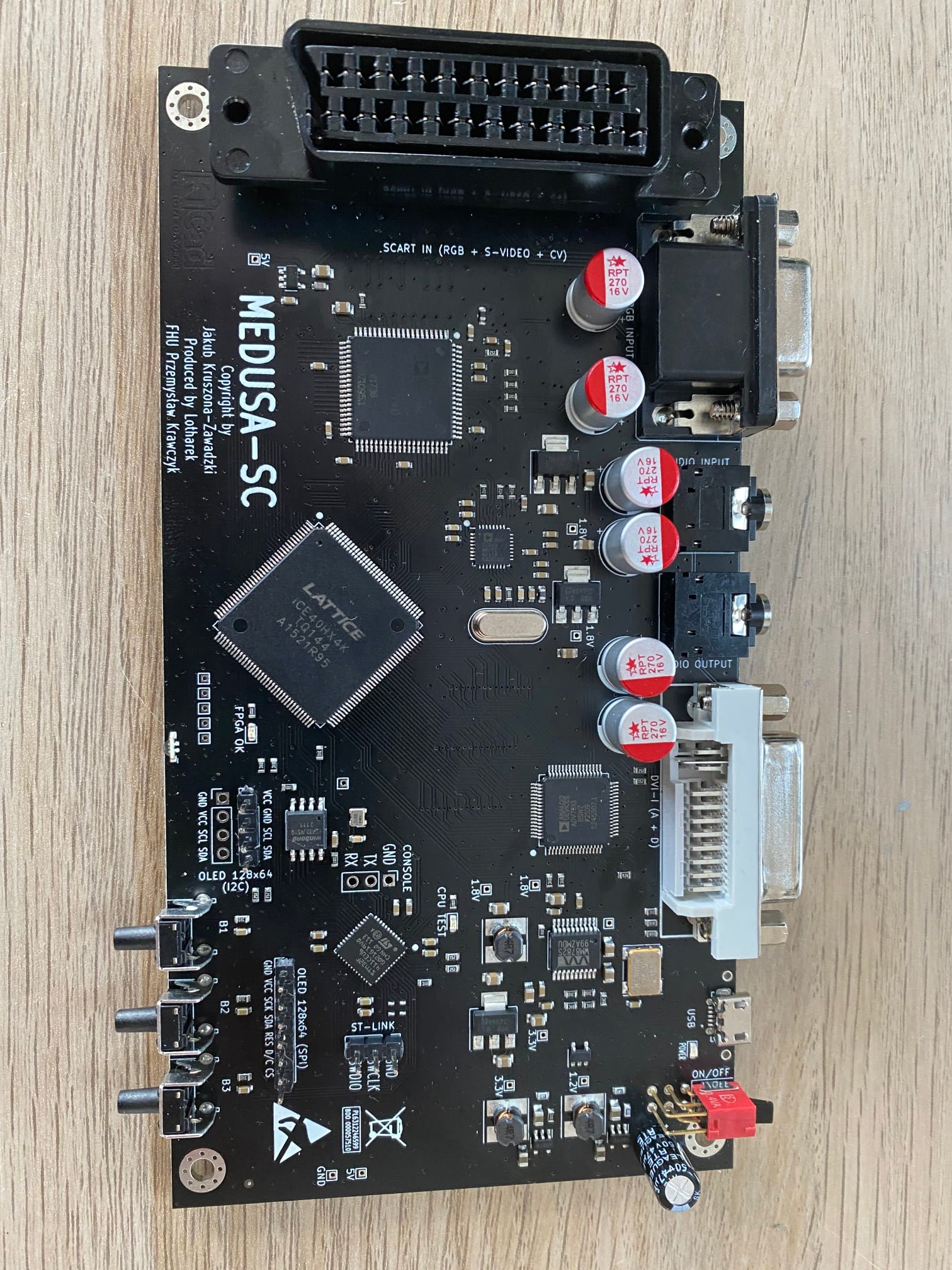

Hab das Gehäuse geöffnet.Dann müsste ma 4 Minimütterchen abschrauben, um das Display zu lockern.Darauf hatte ich keine Lust.Habe den grünen Schniepel einfach abgeschnitten. Franky
Die Minimuttern ließen sich problemlos von Hand lösen, dann hat man auch die Folie problemlos abziehen können

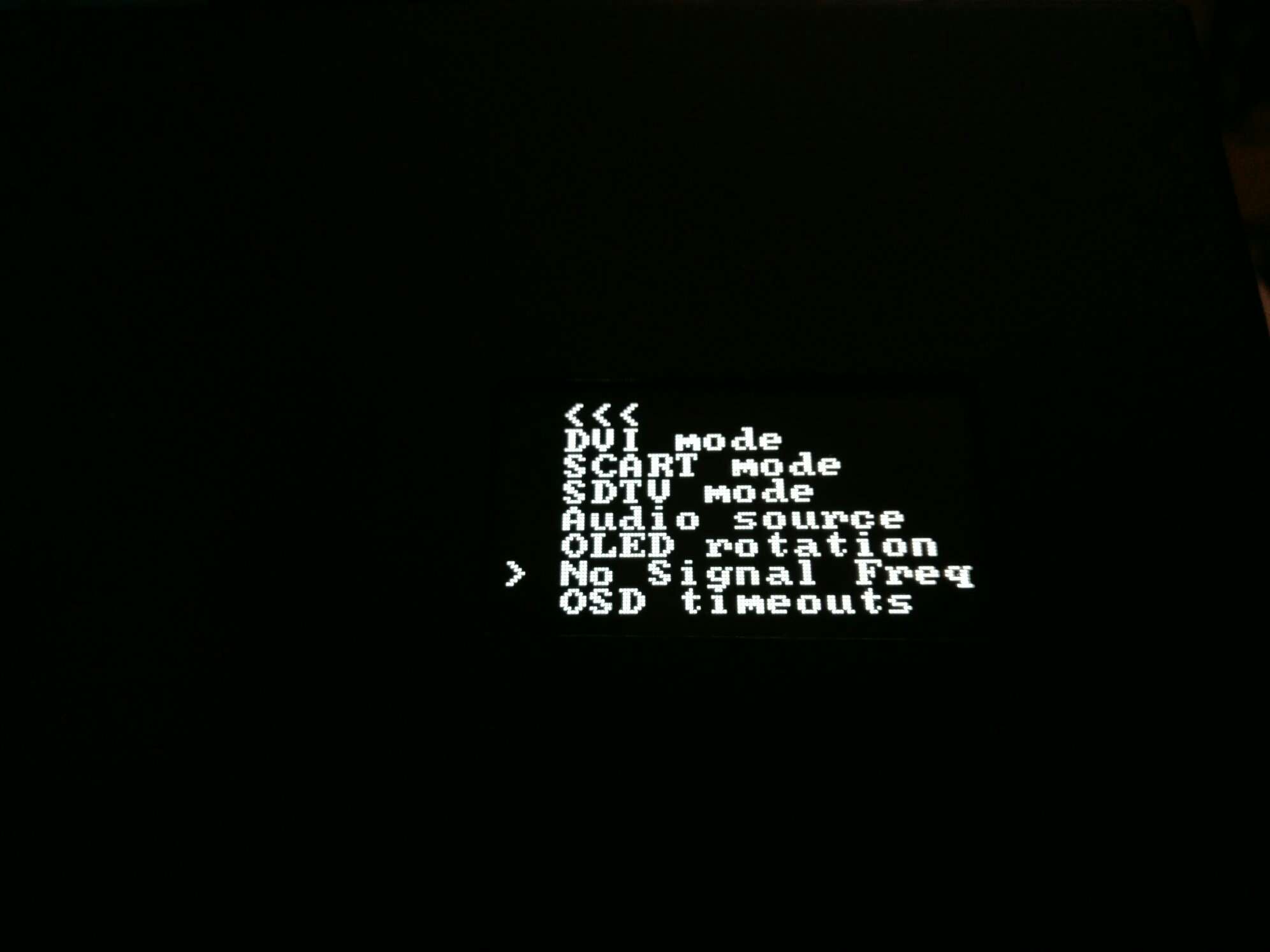

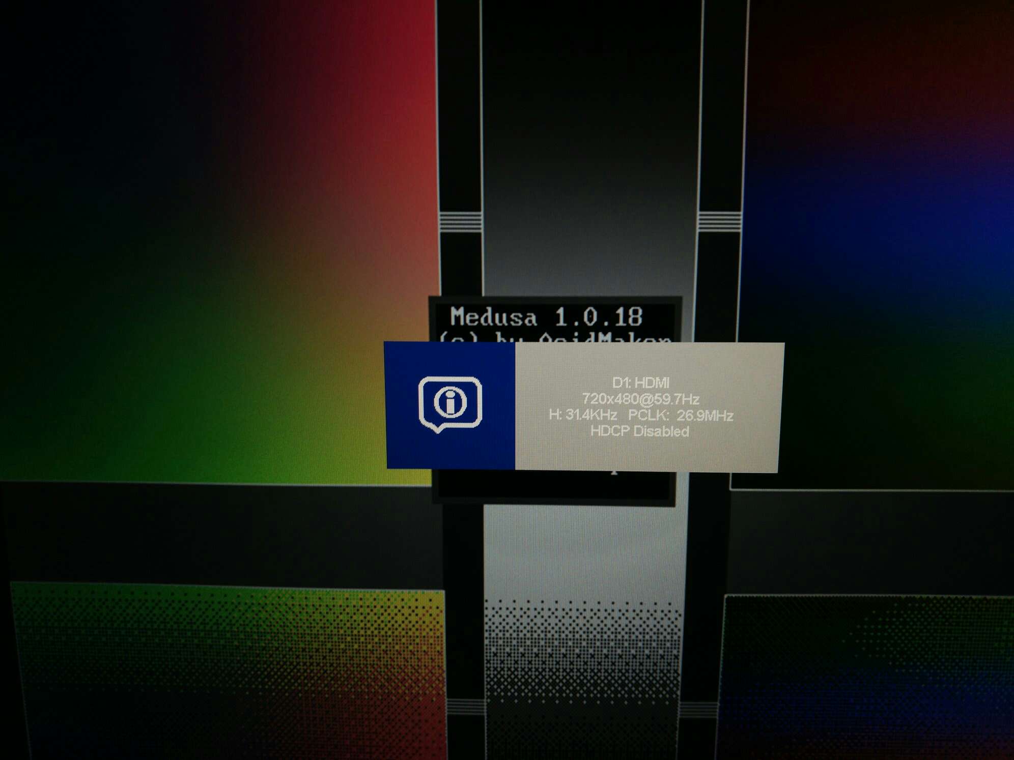

Ich habe ein seltsames Phänomen:
Ich habe einen mobilen 14 Zoll Monitor der super funktioniert (auch mit anderen Konvertern und dem A8), der aber nicht in der Lage ist, weder das Testbild der Medusa, geschweige denn ein A8-Bild anzuzeigen 😞. Es kommen lediglich nur schwarz-weiße Balken/Striche...
Ich haben dann mal mit ALLEN Features der Medusa rumgespielt, ohne Erfolg 😞.

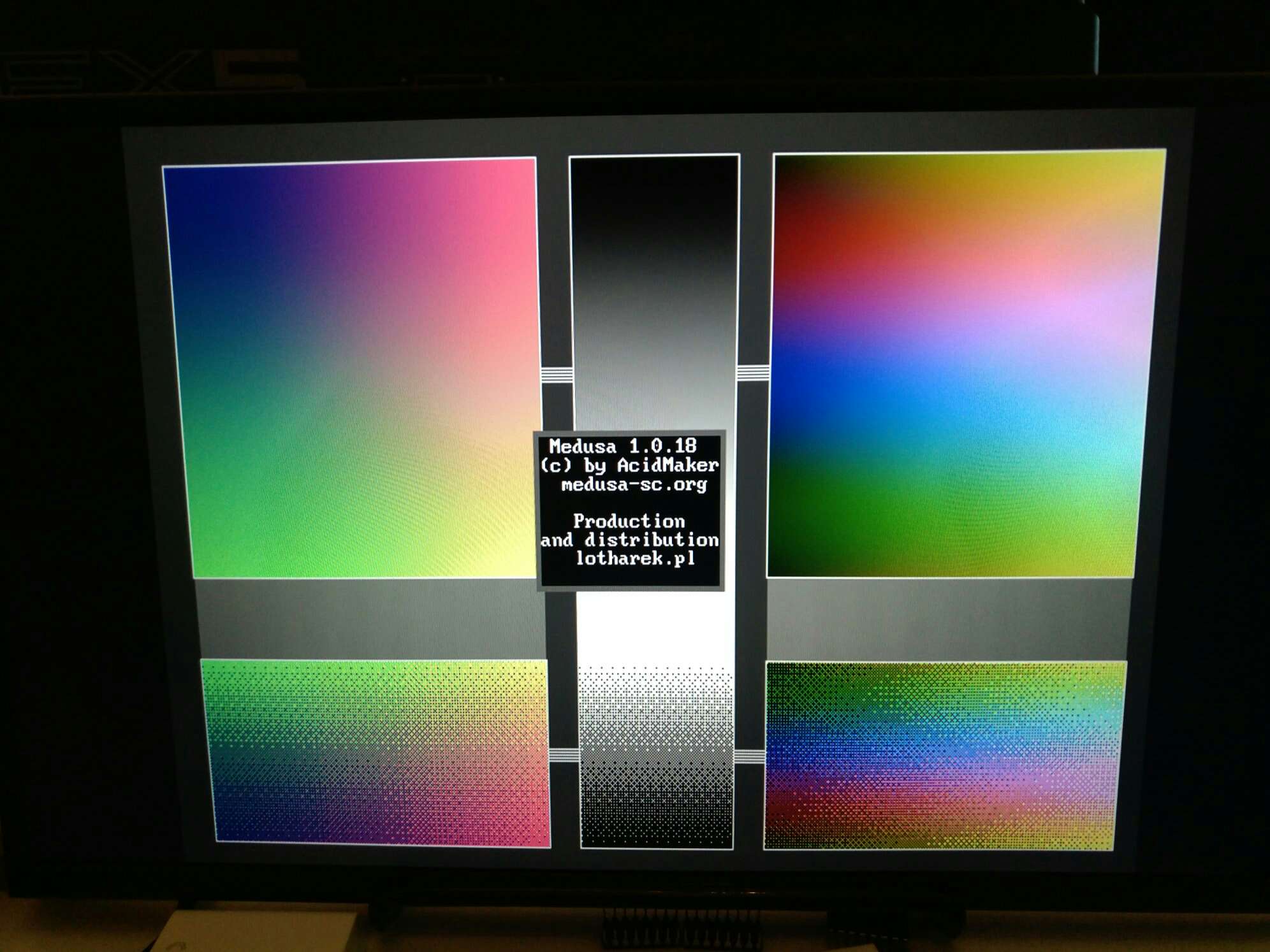

Nach dem FW Update auf Version 1.0.18 tauchte dann auf einmal das Feature: "Testbild in 50 Hz oder 60 Hz" anzeigen, auf. Als ich das dann auf "60Hz" umgestellt hatte, war das Testbild sauber zu sehen 😲 !
Erst, als ich dann den A8 eingeschaltet hatte kamen dann wieder die schwarz-weißen Streifen (vermutl. dann Ausgabe wieder auf 50Hz).
Weiß jemand, ob es eine Möglichkeit gibt, dass die Medusa auch das Eingangssignal (PAL) auf DVI als 60Hz ausgibt?
Komischerweise funktioniert die Medusa an anderen (modernen) Monitoren soweit problemlos....

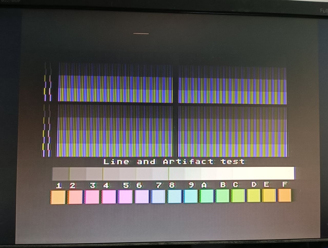

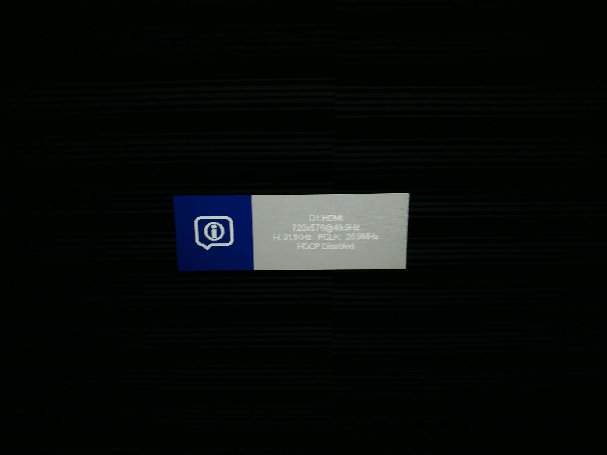

Zeigt der Monitor an was er empfängt? Also Auflösung, Frequenz. Ich könnte mir vorstellen das aus der Medusa irgendwas rauskommt mit dem der Monitor nicht klar kommt. Also z.b. 49,xxx anstatt 50Hz. Ähnliches Problem hat mein Kollege mit seinem Beamer, AV-Receiver, FireTV und BR-Player. Immer wieder kommt es vor das der Receiver anstatt 50 Hz Interlace 24,xxx Hz Progressive ausgibt. Irgendeine krumme Frequenz. Und schon gibt es Microruckler am Beamer. Wenn du möchtest, schicke ich dir meine Medusa zu. Dann kann Du sie ja mal testen und dann auch Updaten 😁 Gruß Wolfgang
Hi Wolfgang,
ja das sind krumme Zahlen , da hast Du Recht. Hier mal ein paar Bilder , damit man sieht was ich meine: Medusa im "Normal Modus" am 14- Zoller:
Monitor einschalten: 1674764107384.JPEG
Dann dass: 1674764159747.JPEG
Freq-Info auf dem Monitor 49,9Hz: 1674764171355.JPEG und nach Einschalten des A8: 1674764151498.JPEG
Dann im Menü der Medusa auf: 1. Global settings 2. No Signal Freq 3. von 50Hz auf 60 Hz umgestellt 1674764362234.JPEG 1674764371514.JPEG
und als Resultat, dann das (Medusa-Testbild und 59,7Hz) 1674764130405.JPEG 1674764143985.JPEG

Kurzes Update, (falls es interessiert 😉 ):
Ich habe den 14 Zoller (der war noch in der Rückgabefrist) jetzt wieder zurückgeschickt und mir alternativ diesen 13,3 Zoller geholt.
Der wiegt nur 680 Gramm und hat einen klappbaren Ständer.
Inputs sind: - USB-C Power
- USB-C Power/Video - Mini-HDMI
(...und somit auch ganz gut für den mobilen Gebrauch und Treffen geeignet 😉)
An diesem Monitor läuft die Medusa soweit ordnungsgemäß, Allerdings zickt er dafür etwas mit der Sophia rum... Werde mal schauen, ob ich das mit dem Conf-Tool lösen kann...

. So ihr Lieben, dieses WE mal ohne Termine & größere Verpflichtungen und draussen 7 Grad und Regen 🙄 ....
Perfekte Voraussetzungen also, mal wieder ein bisschen mehr Zeit mit dem A8 zu verbringen 😎 .
Dementsprechend wollte ich euch auch hier mal wieder ein Update zum aktuellen Stand geben....
Da der oben genannte (wie ich finde, ziemlich coole 😎) mobile Slimline Monitor soweit perfekt mit Medusa & Co funktioniert, hatte ich ja noch die Herausforderung, dass er absolut nicht mit der Sophia 2 kooperieren wollte 😞.
Simius hat ja für die Sophia ein entsprechendes Config-Tool zur Verfügung gestellt und so hab ich heute mal an den Standard-FBAS-Out einen "Kontrollmonitor" zum Konfigurieren und an den DVI-Out der Sophia dann den Slimline Monitor rangehängt.
Aber egal welche Einstellung ich im Tool auch angepasst habe, der neue Monitor wollte nichts davon akzeptieren 😞. Ich habe alles Mögliche ausgetestet, aber nichts hatte Erfolg.
Und dann kam mir eine plötzliche Eingebung/Idee(!) (das passiert manchmal bei mir 😂 ), die zur Lösung führte 😎 !

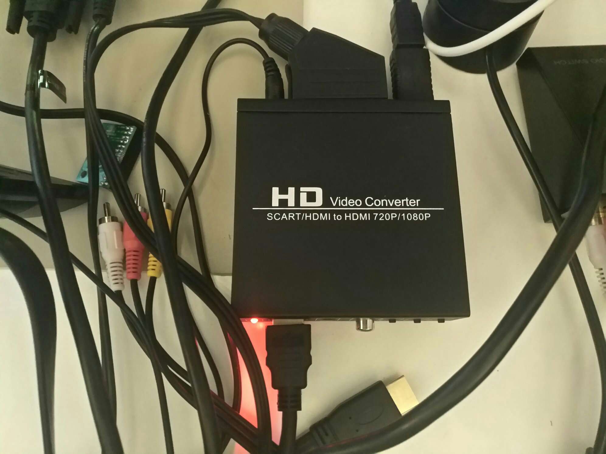

Ich benutze ja - außer der MEDUSA natürlich - für den alltäglichen Gebrauch diese beiden AV & SCART to HDMI Converter hier:

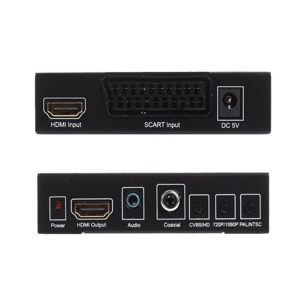

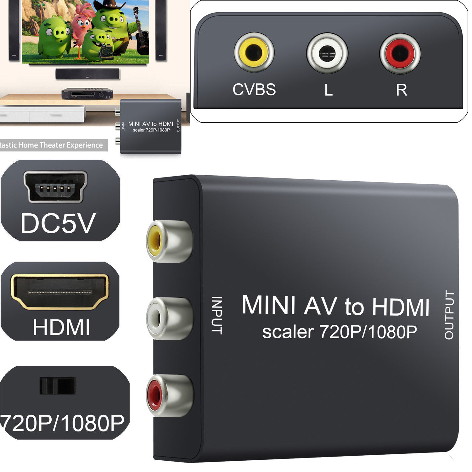

Einmal diesen ganz billigen AV-to-HDMI , der für seinen Preis gute Dienste leistet:
und dann den etwas teureren SCART-to-HDMI hier:
Der Letztere kann zwischen PAL & NTSC sowie verschiedenen Auflösungen umschalten. Seltsamerweise hat der Converter aber auch einen HDMI "Eingang" denn man per Umschalter auf HDMI-Out "durchschleifen" kann 🙄 .
Ich fand das immer "sinnfrei", warum sollte ich ein HDMI Signal durch den Converter schicken um am Ende wieder ein HDMI-Signal zu haben 🙄 . ?!
Aber: Wenn ich jetzt den A8 mit dem DVI-Out der Sophia in den HDMI-In des Converters schicke und dann am HDMI-Out des Converters den Slimline Monitor anschließe, kommt ein perfekte Bild 😎 😁 !
Der Converter scheint irgendwie die "schrägen" Frequenzen" der Sophia auszubügeln und für den "sensiblen" Monitor passend zu machen 😎

andymanone schrieb: Ich fand das immer "sinnfrei", warum sollte ich ein HDMI Signal durch den Converter schicken um am Ende wieder ein HDMI-Signal zu haben 🙄 . ?!
Das Durchschleifen hat manchmal solche schöne Nebeneffekte 😀 Wird z.B. beim kopieren von Videokassetten benutzt. Am Videorecorder raus und in bestimmte Panasonic DVD-Recorder rein. Aus dem kommt dann ein stabiles Videosignal raus und kann dann vom Schnittcomputer zur Weiterverarbeitung aufgenommen werden. Zwar Analog, aber gleicher Effekt. Machmal verschwindet auch ein Kopierschutz 😎 . Dann funktioniert z.B. ein BluRay-Player an einem Monitor ohne HDCP. Kannst ja mal bei Simius anfragen ob er noch ne Idee hat. Gruß Wolfgang
